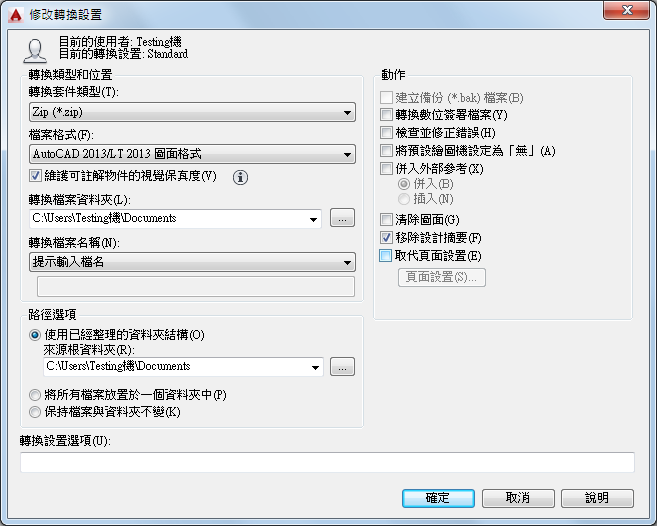

「修改轉換設置」對話方塊
指定與所選轉換設置相關聯之轉換套件的類型,及其位置與獨特選項。

轉換組件類型
指定選取的轉換設置之類型和位置。
