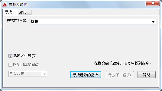

尋找使用指令的位置
在「自訂」頁籤的「指令清單」窗格中,在要於使用者介面元素中尋找的指令名稱上按一下右鍵。按一下「尋找」。
在「尋找及取代」對話方塊的「尋找」頁籤中,按一下「尋找選取的指令」以搜尋指令的第一個例證。
螢幕上會顯示一則訊息,以詳細指出指令的位置、其在「自訂位置」或「性質」窗格中的確切位置,以及指令的例證數目。
繼續按一下「尋找所選指令」以繼續搜尋。
註:
包含相符的項目會在 CUI 編輯器中亮顯。
按一下「關閉」。
按一下「套用」。

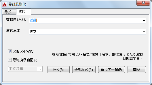

取代搜尋字串的步驟
在「自訂」頁籤的「
<檔名>
中的自訂」窗格中,於樹狀視圖的任意位置上按一下右鍵。按一下「取代」。
在「尋找及取代」對話方塊的「取代」頁籤上,執行以下作業:
在「尋找內容」方塊中輸入搜尋字串。
在「取代為」方塊中輸入取代字串。
(可選) 使用「忽略大小寫」勾選方塊以設定為相符或忽略搜尋字串的大小寫。清除勾選方塊以尋找搜尋字串的每個例證,而忽略其大小寫。
(可選) 使用「限制搜尋範圍」勾選方塊以設定要執行搜尋的自訂檔。如果您只想要搜尋其中一個載入的自訂檔,請選取該勾選方塊,然後從下拉式清單選取自訂檔。
執行以下作業之一,取代一個或所有相符的搜尋字串:
按一下「尋找下一個」以尋找搜尋字串的第一個例證,然後按一下「取代」,使用「取代為」方塊中的值來更新搜尋字串。
按一下「全部取代」以使用「取代為」方塊中的值來取代搜尋字串的所有例證。
註:
您無法退回取代的字串值。如果發生錯誤,請關閉「尋找及取代」對話方塊並取消自訂使用者介面 (CUI) 編輯器,然後再試一次。
按一下「關閉」。
按一下「套用」。
