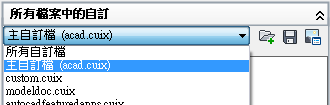

使用「自訂」頁籤載入局部自訂 (CUIx) 檔
在「自訂」頁籤的「
<檔名>
中的自訂」窗格中,從下拉式清單選取「主自訂檔 (
<自訂檔名稱>.cuix
在「自訂檔」下拉式清單的右側,按一下「載入局部自訂檔」按鈕。
在「開啟」對話方塊中,瀏覽並選取要載入的局部 CUIx 檔。按一下「開啟」。

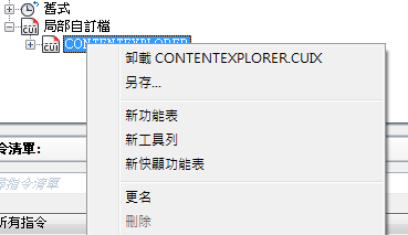

使用「自訂」頁籤卸載局部自訂 (CUIx) 檔
在「自訂」頁籤的「
<檔名>
<自訂檔名稱>.cuix
在主 CUIx 檔的樹狀檢視中,按一下「局部自訂檔」節點旁的加號 (+) 以將其展開。
將會顯示載入主 CUIx 檔中的所有局部 CUIx 檔。
在要卸載的局部 CUIx 檔上按一下右鍵。按一下「卸載
<自訂群組名稱>
將會從樹狀卸載並移除該局部 CUIx 檔。
按一下「套用」。

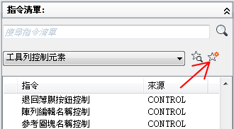

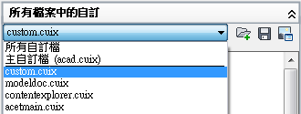

將指令加入局部自訂 (CUIx) 檔
在「自訂」頁籤的「
<檔名>
中的自訂」窗格中,從下拉式清單選取 CUIx 檔。
在「指令清單」窗格中,按一下「建立新指令」按鈕。
依需要在「性質」窗格中調整新指令的性質。
按一下「套用」。
