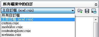

設定工作自訂 CUIx 檔
必須先將 CUIx 檔設定為工作檔案,才能將自訂指令加入 CUIx 檔。
  1. 在「自訂」頁籤的「<檔名> 中的自訂」窗格中,按一下自訂檔下拉式清單上的下方向鍵。
  2. 選取「主自訂檔 <檔名>」或其中一個載入的 CUIx 檔,以將其設定為工作 CUIx 檔。
    建立的所有新指令均被直接加入工作 CUIx 檔。如果未載入您要使用的 CUIx 檔,請從自訂檔下拉式清單中選取「開啟」。然後瀏覽並選取您要使用的 CUIx 檔。

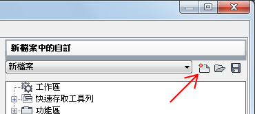

從頭開始建立自訂 CUIx 檔
  1. 在「轉移」頁籤的右側窗格中,按一下「建立新自訂檔」按鈕。

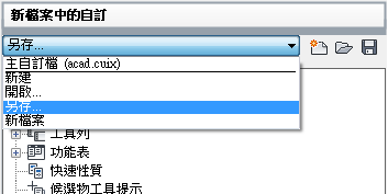

  2. 在右側窗格中,從下拉式清單中選取「另存」。
  3. 在「另存新檔」對話方塊中,指定要儲存新自訂檔的位置,並在「檔名」方塊中輸入名稱。
  4. 按一下「儲存」,以建立自訂檔。

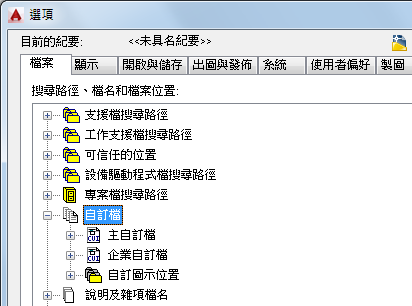

指定主要或企業自訂 (CUIx) 檔
  1. 按一下「應用程式」功能表 「選項」。
  2. 在「選項」對話方塊的「檔案」頁籤中,按一下「自訂檔」旁的加號 (+),以展開節點。
  3. 按一下「主自訂檔」或「企業自訂檔」旁的加號 (+) 以將其展開。

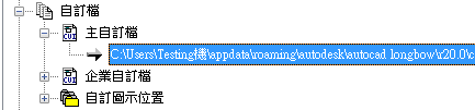

  4. 選取已展開節點下方的項目,然後按一下「瀏覽」。
  5. 在「選取檔案」對話方塊中,瀏覽並選取要載入的自訂檔。按一下「開啟」。
    現在,所選檔案被指定為程式的主要或企業自訂檔。
  6. 按一下「確定」。
