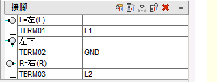

  10. 在符號建置器屬性編輯器後,展開「接線」清單,並選取「底部/螺絲」。
  11. 選取「插入接線」工具,並在矩形的底部中心插入端子。
  12. 從「接線方向/型式」清單中選取「右側/螺絲」。
  13. 選取「插入接線」工具,並在矩形右側的中心插入端子。
  14. 在「接腳」區段,在端子 02 值中輸入「GND」,在端子 03 值中輸入「L2」。
