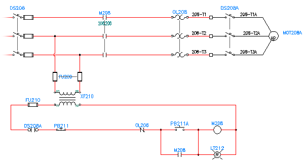

線路圖元件,例如繼電器、開關、指示燈以及分離式電動機控制裝置 (但並非 PLC I/O 符號),遵循以下命名慣例:
範例:

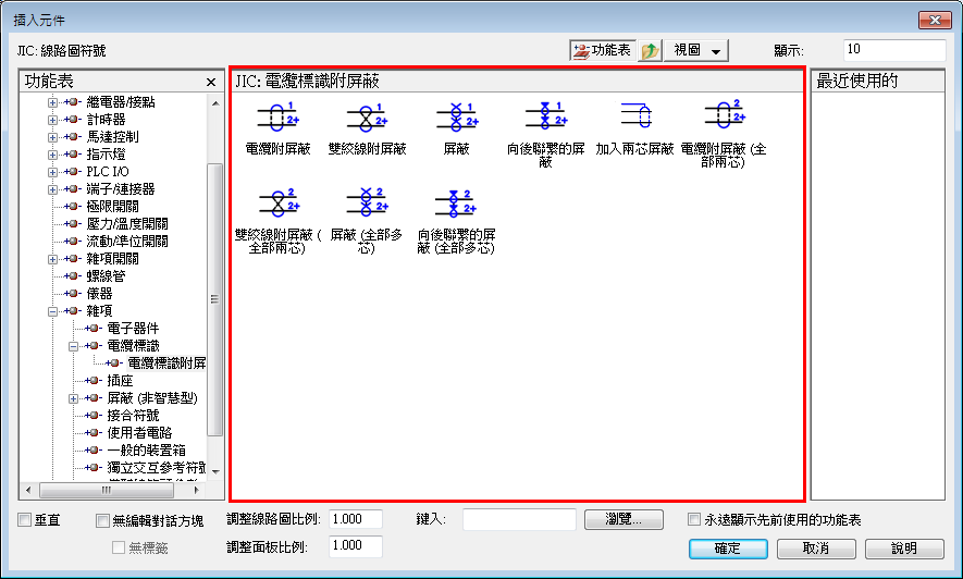

AutoCAD Electrical 電纜導體標識符號遵循以下慣例:
範例:
HW01.dwg |
父電纜導體標識,水平配線插入 |
HW02.dwg |
子電纜標識,水平配線插入 |
VW01.dwg |
父電纜導體標識,垂直配線插入 |
VW02.dwg |
子電纜標識,垂直配線插入 |

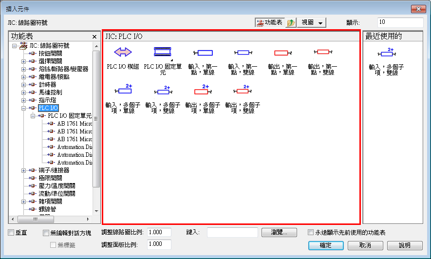

這些符號以「PLCIO」開頭,最長為 32 個字元。除「PLCIO」字首外,AutoCAD Electrical 沒有參考的命名慣例。
範例:
PLCIO50E1761-L16AWA.dwg |
具有 0.5 個單位橫檔間距的 AB 1761 模型 L16-AWA |
PLCIOI1T.dwg |
獨立輸入點,單一接線 |

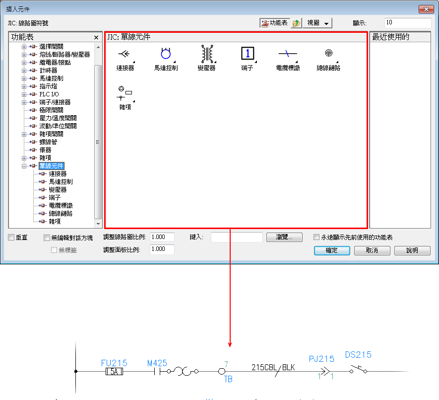

AutoCAD Electrical 使用者定義的符號遵循以下慣例:
AutoCAD Electrical 需要該符號名稱為「WDDOT.dwg」。
