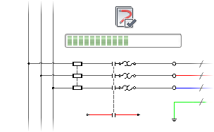

Electrical 檢核
使用此工具可識別和清理影響 AutoCAD Electrical 圖面的某些類型的問題。Electrical 檢核工具會顯示在作用中的專案中偵測到的問題之報告。您可以儲存此檔案以供參考,也可以搜尋此檔案以檢視並修正錯誤。
執行「Electrical 檢核」時,進度列會展示檢核程序的進度。檢核完成後,文字方塊將顯示已發現錯誤的總數。「詳細資料」選項可列示已偵測到的問題。可以移往專案中錯誤的位置並修正錯誤。
