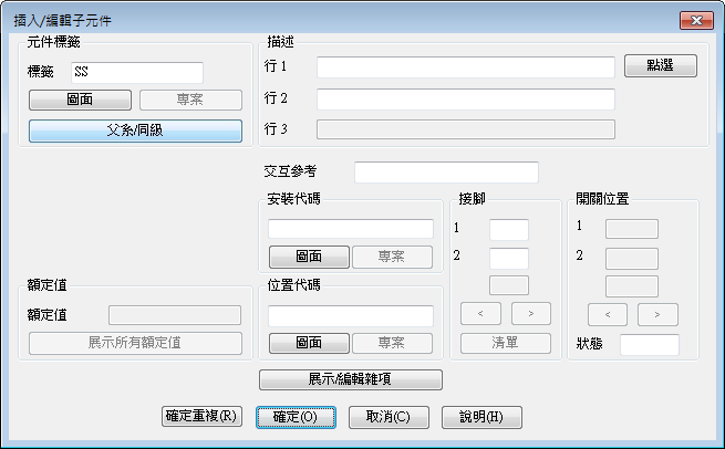

編輯子接點
- 按 F9 關閉鎖點。
按一下
。 查找
註: 您也可以在元件上按一下右鍵,並從功能表中選取「編輯元件」。
- 按下列提示操作:
選取要編輯的元件/電纜/位置框:
選取線參考 410 上的選擇開關

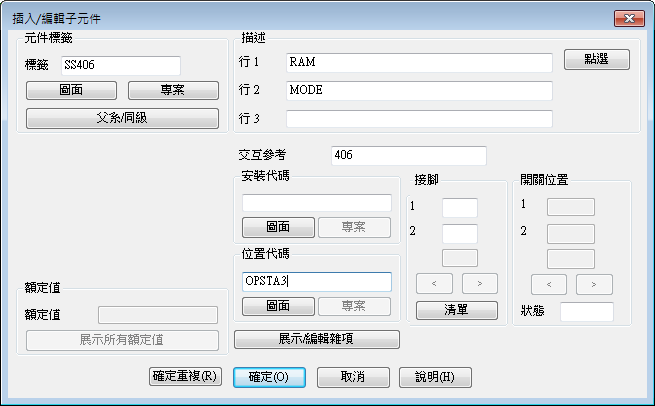

- 在「插入/編輯子元件」對話方塊的「元件標籤」區段中,按一下「父系/同級」。
- 按下列提示操作:
選取元件:
選取線參考 408 上既有開關的底端同級接點 (3)
AutoCAD Electrical 讀取同級接點並將相應的註解傳遞到新開關接點上。
- 在「插入/編輯子元件」對話方塊中,按一下「確定」。
圖面中將顯示同級接點資訊。
