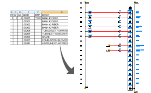

「工作表到 PLC I/O 公用程式」對話方塊
依據工作表資料建立一組 PLC I/O 圖面。
查找
 指令輸入:  AESS2PLC
選取工作表輸出檔,然後按一下「開啟」。
PLC I/O 需求 (工作表或資料庫格式) 可推動 I/O 示意圖的自動產生。程式會尋找包含產生圖面所需資訊的欄。您的設定可以定義欄的順序。除「模組零件號 (代碼)」欄外,所有的欄均為可選擇的欄。
AutoCAD Electrical 會讀取您的資訊 (.xls、.mdb 或 .csv 格式),然後直接根據您的資料建構一組 PLC I/O 佈線圖。將自動插入階梯和模組,在一個階梯的底端切斷並在下一個階梯上繼續 (或轉到下一個圖面上繼續)。
