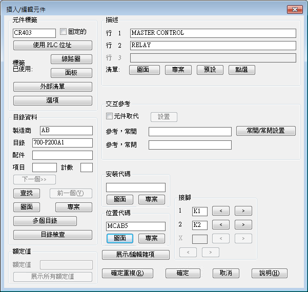

- 在「插入/編輯元件」對話方塊中,確認「元件標籤」設定為 CR403。
AutoCAD Electrical 會根據插入符號的線參考位置自動確定新繼電器的唯一標籤名稱。「CR」表示控制繼電器,「403」表示符號位於線參考 403 上。如果您將此符號插入線參考 404 上,則標籤名稱為「CR404」。

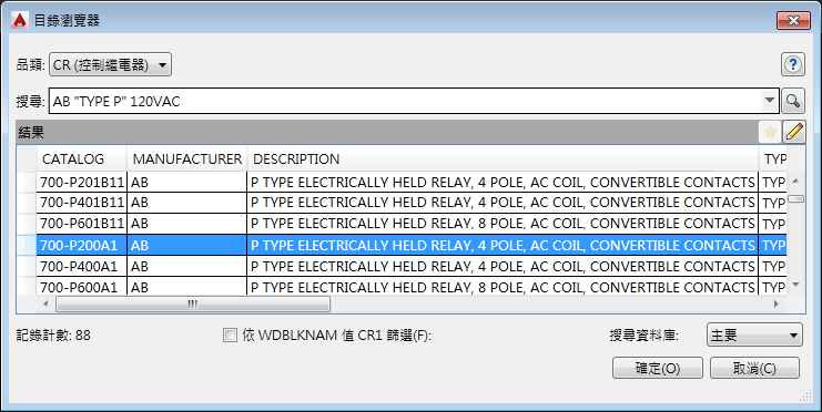

- 在「目錄資料」區段中,按一下「查找」。
- 在「目錄瀏覽器」對話方塊中,輸入 AB "TYPE P" 120VAC 做為搜尋字串。
- 按一下
- 選取「700-P200A1」。
- 在「目錄瀏覽器」對話方塊中,按一下「確定」。
選取的製造商代碼與目錄號碼會顯示在「插入/編輯元件」對話方塊中。當您按一下該對話方塊中的「確定」時,值就會傳輸到符號中。

- 在「插入/編輯元件」對話方塊的「描述」區段中,指定:
行 1:
主控制
行 2:
繼電器
最多可以輸入三行描述文字做為元件的描述。如果無法使用第三個描述行,則符號不包含第三行描述的屬性。
註: 您可以透過輸入文字或按一下「預設」從標準元件描述清單中進行選取,來指定描述。
- 在「插入/編輯元件」對話方塊的「位置代碼」區段中,按一下「圖面」。
AutoCAD Electrical 會快速讀取圖檔,並傳回目前為止所使用的所有位置代碼的清單。
- 在「所有位置 - 圖面」對話方塊中,選取「MCAB5」,然後按一下「確定」。

- 在「插入/編輯元件」對話方塊中,根據選取的目錄號碼插入接腳值:
接腳: 1:
K1
接腳: 2:
K2
- 在「插入/編輯元件」對話方塊中,按一下「確定」。
此處輸入的任何值均會儲存為該符號本身的屬性值。
