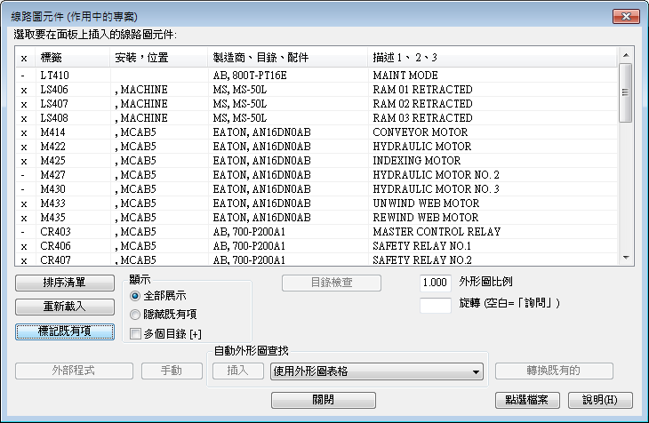

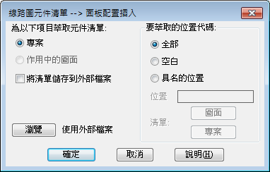

- 在「線路圖元件清單 -- 面板配置插入」對話方塊中,確認:
為以下項目萃取元件清單:
專案
要萃取的位置代碼:
全部
- 按一下「確定」。
- 在「選取要處理的圖面」對話方塊中,選取 AEGS04.dwg,然後按一下「處理」。
- 確認 AEGS04.dwg 列示在「要處理的圖面」區段中,然後按一下「確定」。
- 在「線路圖元件 (作用中的專案)」對話方塊中,按一下「標記既有項」。「x」標記已放置在專案中的外形圖。
您無法多次插入同一元件。如果您選取帶有「x」的項目,則會停用「插入」按鈕。

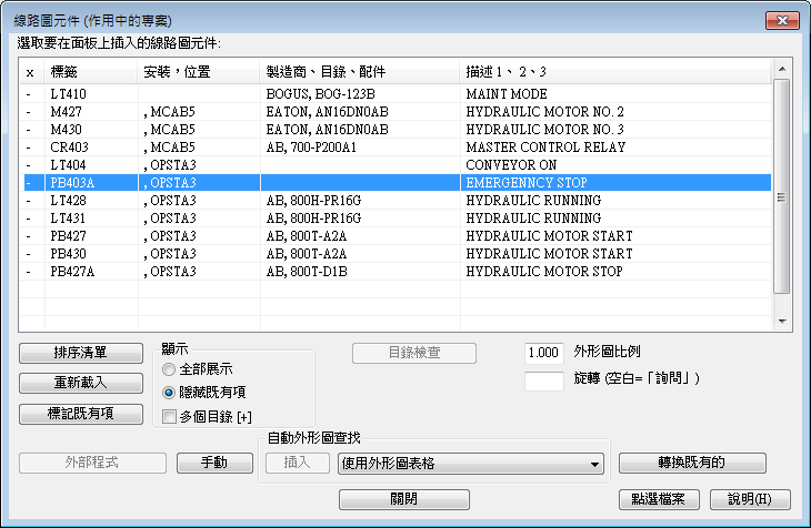

註: 清單中元件旁邊的「o」,表示找到具有相符元件標籤的面板元件,但目錄資訊不相符。

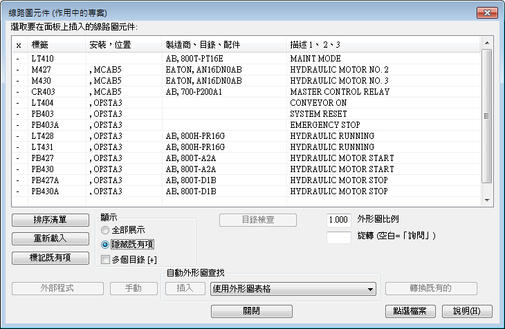

- 在「線路圖元件 (作用中的專案)」對話方塊的「顯示」區段中,選取「隱藏既有項」。
將顯示尚未插入到面板配置中的線路圖元件外形圖。
現在,您可以開始在面板配置上手動插入線路圖元件外形圖。
手動插入「系統重置」外形圖

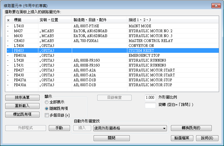

- 在「線路圖元件 (作用中的專案)」對話方塊中,選取「PB403 OPSTA3 系統重置」。
- 按一下「手動」。
註: 當線路圖元件外形圖未定義製造商和目錄號碼時,請使用「手動」按鈕。

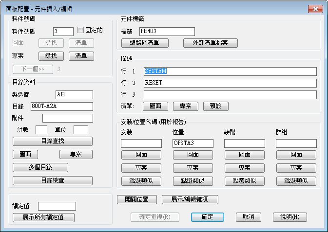

該元件可能已經指定了料件號碼。當 AutoCAD Electrical 找到具有相同目錄資訊的元件時,它會自動將相同的料件號碼指定給此新元件。如果尚未指定任何料件號碼,並且您認為已存在相符的元件,請使用其中一個「尋找」按鈕瀏覽圖面或專案。如果未找到相符的元件,請按一下「下一步」,為此外形圖指定料件號碼。每次當您插入外形圖並指定料件號碼時,該按鈕均會更新。此料件號碼或詳細資料號碼可用於材料表和元件報告,並可做為聯繫至外形圖的可選擇的件號標示的參考。如果不想在以後執行「對料件號碼重新排序」時變更料件號碼,則勾選料件號碼旁邊的「固定的」。
註: 每當您插入面板外形圖時,均會顯示「面板配置 - 元件插入/編輯」對話方塊。線路圖表現法中的資訊,會自動傳送到面板外形圖表現法中。
- 在「面板配置 - 元件插入/編輯」對話方塊中,按一下「確定」。

- 在「線路圖元件」(作用中的專案) 對話方塊中,選取:「PB403A OPSTA3 EMERGENCY STOP」。
- 按一下「手動」。

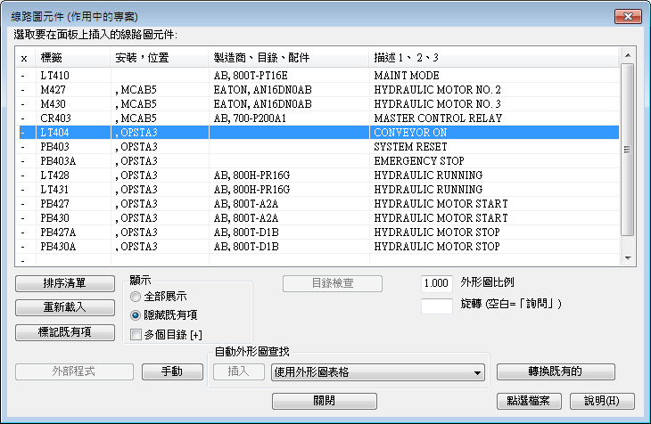

- 在「線路圖元件 (作用中的專案)」對話方塊中,選取「LT404 OPTSTA3 CONVEYOR ON」。
- 按一下「手動」。
