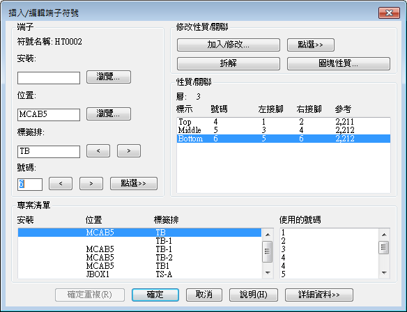

- 在端子 6 上按一下右鍵,然後選取「編輯元件」。
在「插入/編輯端子符號」對話方塊的「性質/關聯」區段中,三層均已指定。現在,您可以使用「加入/修改關聯」對話方塊將端子移動至另一層。
- 在「插入/編輯端子符號」對話方塊的「修改性質/關聯」區段中,按一下「加入/修改」。
- 在「加入/修改關聯」對話方塊的「作用中的關聯」區段中,亮顯格線中的層 3,然後按一下「上移」。
格線將更新以反映移動。請注意,端子 6 現在已指定給層 2。
- 按一下「確定」。
- 在「插入/編輯端子符號」對話方塊中,按一下「確定」。
- 當系統詢問您是否更新相關元件時,請按一下「是,更新」。
