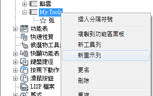

在您要向其中加入圖示工具列的工具列上按一下右鍵。按一下「新圖示列」。
會建立新工具列 (名為「工具列 1」),且參考工具列的新圖示列會置於所選工具列底部。

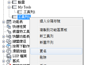

在名為「工具列 1」的工具列上按一下右鍵,而非圖示列上。按一下「更名」並輸入新的名稱。
註:
更名工具列不會變更圖示列名稱。如果您希望它們具有相同的名稱,則必須單獨選取並更名圖示列。

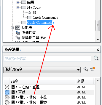

在「指令清單」窗格中,將要加入的指令拖曳至「<
檔名
> 中的自訂」窗格中的工具列圖示列。
按一下「套用」。
