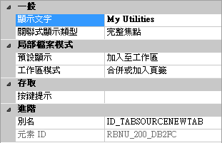

在樹狀視圖中選取新功能區頁籤,並更新「性質」窗格:
在「顯示文字」方塊中,輸入應顯示於功能區中的功能區頁籤標題文字字串。
在「關聯式顯示類型」方塊中,指令用於關聯式頁籤狀態時,功能區頁籤在功能區上如何顯示。
在「預設顯示」方塊中,指定將 CUIx 檔載入為局部自訂檔時依預設是否應顯示功能區頁籤。
在「工作區模式」方塊中,指定將 CUIx 檔載入為局部自訂檔時是否將功能區頁籤合併或加入至功能區。
在「按鍵提示」方塊中,輸入可用於透過鍵盤 (按下 Alt 鍵) 存取功能區頁籤的文字字串。
在「別名」方塊中,輸入功能區頁籤的別名。
