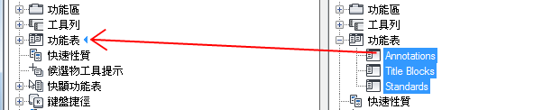

在左側窗格中,按一下介面元素節點旁的加號 (+),來將其展開。在右側窗格中,展開相應的節點。
將介面元素從右側窗格拖曳至左側窗格中的適當位置。
註:
介面元素可從左到右或從右到左雙向拖曳。
