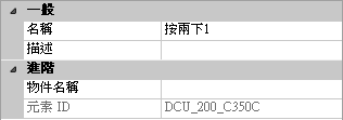

新按兩下動作 (名為 DoubleClick1) 位於「按兩下動作」節點的底部。
在「按兩下1」上按一下右鍵。按一下「更名」並輸入新按兩下動作名稱。
在「性質」窗格中,請執行以下作業:
在「描述」方塊中,為按兩下動作輸入描述。
在「物件名稱」方塊中,輸入一個 DXF 名稱或用於插入物件的其中一個特殊物件名稱。方塊遺失焦點後,該值將自動轉換為大寫。

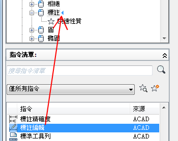

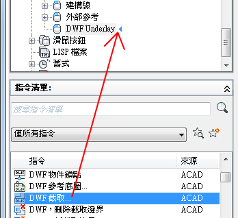

在「指令清單」窗格中,將要加入的指令拖曳至「<
檔名
> 中的自訂」窗格中的按兩下動作。
註:
每次只能將單一指令與一個按兩下動作相關聯。

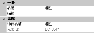

選取按兩下動作。
在「性質」窗格中,會顯示所選按兩下動作的性質。
如果您要取代目前指定至按兩下動作的指令,請將「指令清單」窗格中的指令拖曳至「
<檔名> 中的自訂
」窗格的按兩下動作。
