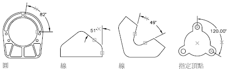

角度標註測量兩線或三點之間的角度。
若要測量圓的兩個半徑之間的角度,請選取圓並指定角的端點。對於其他物件,請選取物件然後指定標註位置。您也可以指定角度頂點與端點來標註角度。建立標註時,您可以在指定標註線位置之前修改文字內容與對齊方式。

如果您使用兩條非平行直線來指定角度,則標註弧線將橫跨兩條線之間的角度。如果標註弧線沒有與被標註的一條或兩條線相交,則此程式將繪製一條或兩條延伸線來與標註弧線相交。標註弧永遠小於 180 度。
標註圓與弧
如果您使用弧、圓或者三點來指定角度,此程式將在延伸線之間繪製標註弧線。從角度端點延伸到標註弧線的交點繪製延伸線。
您為標註弧線指定的位置,決定標註角度的四分點。
標註象限
角度標註可以測量特定的象限,此象限是在標註線或弧的端點、圓的中心點或兩個頂點之間角度時形成的。建立角度標註時,有四個可能的可測量角度。透過指定象限,可讓您確定標註了正確的角度。指定象限後放置角度標註時,您可以將標註文字置於標註延伸線外部。標註線會自動延伸。
