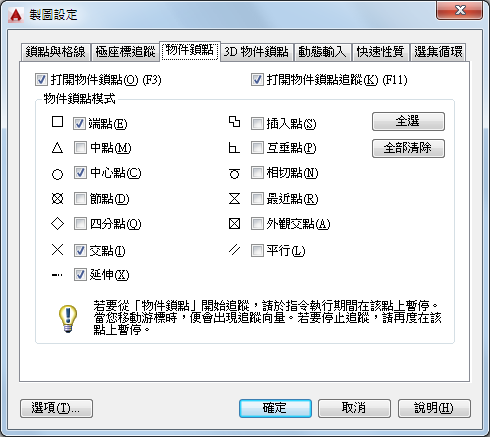

「物件鎖點」頁籤 (「製圖設定」對話方塊)
控制常駐式物件鎖點設定。
註: 「3D 物件鎖點」頁籤在 AutoCAD LT 中不可用。
使用常駐式物件鎖點設定,您可以在物件上的精確位置指定一個鎖點。選取多個選項時,會套用所選鎖點模式,以返回距離鎖點方塊中心最近的點。按 Tab 可循環選擇選項。
選項清單
打開物件鎖點
使用常駐式物件鎖點,在指令正在進行時指定物件上的點,則「物件鎖點模式」下所選取的物件鎖點會處於作用中。(OSMODE 系統變數)
打開物件鎖點追蹤
在指令中指定點時,物件鎖點追蹤可使游標根據目前物件的鎖點模式沿著對齊路徑追蹤。(系統變數 AUTOSNAP)
物件鎖點模式
列示執行物件鎖點時可以打開的物件鎖點。
端點

全選
打開所有常駐式物件鎖點模式。
全部清除
關閉所有常駐式物件鎖點模式。
