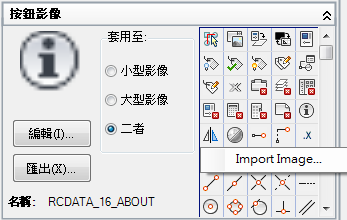

將自訂影像匯入至影像清單中
在「自訂」頁籤的「指令清單」窗格中,選取任一指令以顯示「按鈕影像」窗格。
在「按鈕影像」窗格的影像清單上按一下右鍵,然後按一下「匯入影像」。
在「開啟」對話方塊中,瀏覽並選取您要匯入的影像檔。按一下「開啟」。
影像會被加入影像清單以及使用中的自訂檔,然後就可以指定給指令。

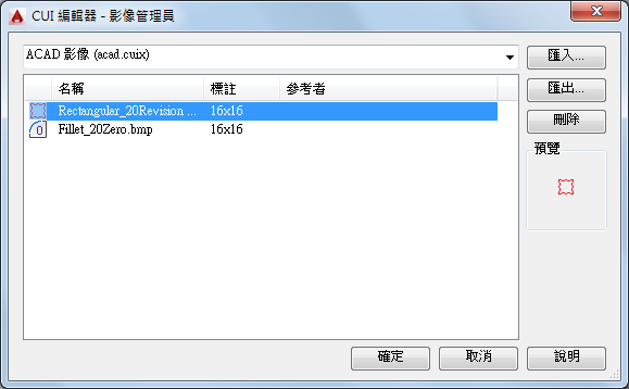

使用影像管理員將影像匯入至載入的自訂檔
在「自訂」頁籤的「
<檔名>
中的自訂」窗格中,按一下「影像管理員」按鈕。
從影像管理員中已載入的自訂檔下拉式清單,選取您要匯入自訂影像的已載入自訂檔。
按一下「匯入」。
在「匯入影像」對話方塊中,瀏覽並選取要匯入的影像。按一下「開啟」。
按一下「確定」。
使用影像管理員從載入的自訂檔匯出影像
在「自訂」頁籤的「
<檔名>
從影像管理員中已載入的自訂檔下拉式清單,選取包含要匯出自訂影像的已載入自訂檔。
在自訂影像清單中,選取要匯出的影像,然後按一下「匯出」。
在「瀏覽資料夾」對話方塊中,瀏覽要匯出所選影像的資料夾。按一下「確定」。
按一下「確定」。

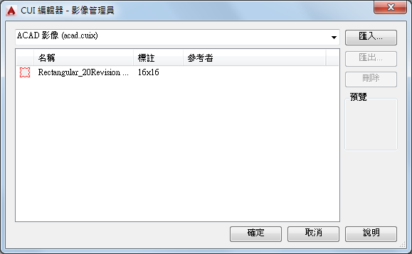

從載入的自訂檔刪除影像
在「自訂」頁籤的「
<檔名>
從影像管理員中的已載入自訂檔下拉式清單,選取包含要刪除的自訂影像的已載入自訂檔。
在自訂影像清單中,選取要移除的影像,然後按一下「刪除」。
在「CUI 編輯器 - 確認刪除影像」對話方塊中,按一下「刪除影像」。
註:
刪除影像作業無法退回。刪除影像之前,您可能要先將其匯出,以便保留影像的備份以將其重新匯入 (如果需要)。
按一下「確定」。
