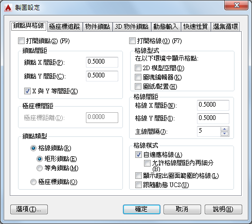

「鎖點與格線」頁籤 (「製圖設定」對話方塊)
指定鎖點與格線的設定。
註: 「3D 物件鎖點」頁籤在 AutoCAD LT 中不可用。
選項清單
打開鎖點
打開或關閉「鎖點」模式。您也可按一下狀態列上的「鎖點模式」、按 F9 或使用系統變數 SNAPMODE,打開或關閉「鎖點」模式。
鎖點間距
控制鎖點位置的不可見的矩形格線,不使游標移至指定的 XY 區間。
鎖點 X 間距
指定 X 軸方向上的鎖點間距。此值必須是正實數。(系統變數 SNAPUNIT)
鎖點 Y 間距
指定 Y 軸方向上的鎖點間距。此值必須是正實數。(系統變數 SNAPUNIT)
X 與 Y 等間距
強制鎖點間距和格線間距的 X 和 Y 間距為相同值。鎖點間距區間與格線間距區間可以不同。
極座標間距
控制極座標鎖點™增量距離。
極座標距離
在選取「鎖點類型與型式」下的「極座標鎖點」時,設定鎖點增量距離。(系統變數 POLARDIST)
如果該值為 0,則極座標鎖點距離採用「鎖點 X 間距」的值。此「極座標距離」設定與極座標追蹤和物件鎖點追蹤併用。如果沒有啟用其中的任何一種追蹤功能,則「極座標距離」設定無效。
鎖點類型
設定鎖點型式和鎖點類型。
格線鎖點
將鎖點類型設定為「格線」。當您指定點時,游標會沿垂直或水平格線鎖點。(系統變數 SNAPTYPE)
矩形鎖點:
將鎖點型式設定為標準矩形鎖點模式。當鎖點類型設為「格線鎖點」,且「鎖點」模式是打開的,則游標會鎖點到矩形鎖點格線。(系統變數 SNAPSTYL)
等角鎖點
將鎖點型式設定為等角鎖點模式。當鎖點類型設為「格線鎖點」,且「鎖點」模式是打開的,則游標會鎖點到等角鎖點格線。(系統變數 SNAPSTYL)
極座標鎖點
將鎖點類型設定為「極座標」。當「鎖點」模式處於打開狀態,並且您在極座標追蹤開啟的情況下指定各點時,游標會根據極座標追蹤起點的位置,沿著「極座標追蹤」頁籤上設定的極座標對齊角度來進行鎖點。(系統變數 SNAPTYPE)
打開格線
打開或關閉格線。您也可按一下狀態列上的「格線」、按 F7 或使用系統變數 GRIDMODE,打開或關閉格線模式。
格線型式
設定 2D 介面環境中的格線型式。也可以使用 GRIDSTYLE 系統變數設定格線型式。
2D 模型空間
將 2D 模型空間的格線型式設定為點線格線。(系統變數 GRIDSTYLE)
圖塊編輯器
將圖塊編輯器的格線型式設定為點線格線。(系統變數 GRIDSTYLE)
圖紙/配置
將圖紙和配置的格線型式設定為點線格線。(系統變數 GRIDSTYLE)
格線間距
控制格線的顯示,有助於觀察距離。
註: 格線的範圍由 LIMITS 指令和系統變數 GRIDDISPLAY 控制。
格線 X 間距
指定 X 軸方向上的格線間距。若此值是 0,格線會使用針對「鎖點 X 間距」設定的值。(系統變數 GRIDUNIT)
格線 Y 間距
指定 Y 軸方向上的格線間距。若此值是 0,格線會使用針對「鎖點 Y 間距」設定的值。(系統變數 GRIDUNIT)
主線間隔
相對於次格線線,指定主格線線的頻率。(系統變數 GRIDMAJOR)
格線模式
在下列情況下會顯示格線而非格線圓點:
  • AutoCAD: GRIDSTYLE 設定為 0。
  • AutoCAD LT: SHADEMODE 設定為隱藏。
控制格線的外觀。
自適應格線
拉遠時,限制格線的密度。(系統變數 GRIDDISPLAY)
  • 允許格線間距內再細分:
拉近時,產生其他間距更近的格線線。這些格線線的頻率由主格線線的頻率決定。(系統變數 GRIDDISPLAY 和 GRIDMAJOR)
顯示超出圖面範圍的格線
顯示超出由 LIMITS 指令所指定區域的格線。(系統變數 GRIDDISPLAY)
跟隨動態 UCS
變更格線平面,以跟隨動態 UCS 的 XY 平面。(系統變數 GRIDDISPLAY)
(不適用於 AutoCAD LT)
