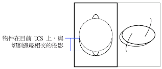

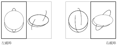

投影
指定修剪物件時所使用的投影。
指定不投影。此指令只會修剪在 3D 空間內與切割邊相交的物件。
UCS
指定投影到目前 UCS 的 XY 平面。此指令會修剪在 3D 空間內不與切割邊相交的物件。
指定沿著目前的檢視方向投影。此指令會修剪在目前視圖中與邊界相交的物件。
