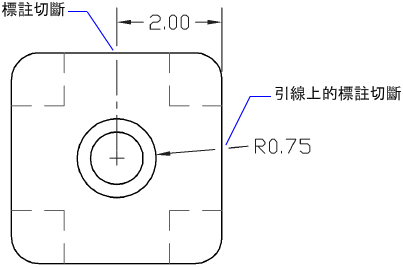

使用標註切斷,您可以使標註、延伸線或引線看起來像是設計的一部分。
可自動或手動將標註切斷加入至標註或多重引線。您選擇放置標註切斷所使用的方式取決於與標註或多重引線相交的物件數目。
您可以將標註切斷加入至以下標註和引線物件:
