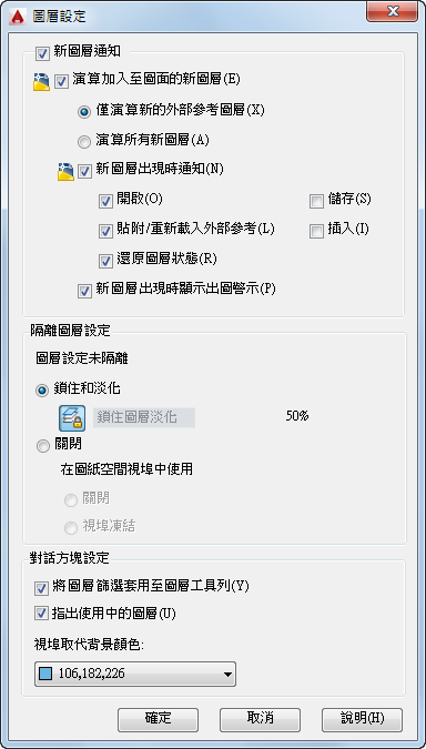

「圖層設定」對話方塊 (「圖層性質管理員」)
控制新圖層通知、隔離圖層顯示和其他圖層介面設定的行為。
存取方式
在「圖層性質管理員」中,按一下「圖層設定」按鈕。
控制何時通知新圖層、當部分圖層隔離時的圖層行為、是否將圖層篩選套用至「圖層」工具列,以及「圖層性質管理員」中視埠取代的背景顏色。

新圖層通知
根據 DWG 檔中的 LAYEREVAL 設定,控制新圖層的演算和通知。
註: LAYEREVALCTL = 0 時,不會顯示篩選 (未調和圖層的篩選)。若目前已顯示篩選,則會將其關閉。您可以將未調和新圖層的篩選設定為處於作用中狀態,並選取該篩選中的圖層。選取未調和圖層後,您可以按一下右鍵並按一下「調和圖層」。
演算加入圖面的新圖層
檢查已加入圖面的新圖層。(LAYEREVAL=0)
僅演算新外部參考圖層
檢查已加入貼附的外部參考之新圖層。(LAYEREVAL=1)
演算所有新圖層
檢查已加入圖面的新圖層,包括加入貼附的外部參考之新圖層。(LAYEREVAL=2)
新圖層出現時通知
打開新圖層通知。(LAYERNOTIFY=0)
開啟
使用 OPEN 指令時,如果出現新圖層則會顯示新圖層通知。(LAYERNOTIFY=2)
貼附/重新載入外部參考
貼附或重新載入外部參考時,如果出現新圖層則會顯示新圖層通知。(LAYERNOTIFY=4)
還原圖層狀態
還原圖層狀態時顯示新圖層通知。(LAYERNOTIFY=8)
儲存
使用 SAVE 指令時,如果出現新圖層則會顯示新圖層通知。(LAYERNOTIFY=16)
插入
使用 INSERT 指令時,如果出現新圖層則會顯示新圖層通知。(LAYERNOTIFY=32)
出現新圖層時顯示出圖警示
使用 PLOT 指令時,若新圖層存在則顯示新圖層通知。(LAYERNOTIFY=1)
隔離圖層設定
控制尚未隔離之圖層的設定:
鎖住和淡化
選取「鎖住和淡化」做為隔離方式。
關閉
將未選取的圖層設定為「關閉」。
關閉
將未選取的圖層設定為「關閉」(在圖紙空間中)。
視埠凍結
將未選取的圖層設定為「視埠凍結」(在圖紙空間中)。
對話方塊設定
將圖層篩選套用至圖層工具列
透過套用目前的圖層篩選,控制圖層工具列上的圖層清單和功能區中「圖層」面板上的圖層清單中圖層的顯示。
指出使用中的圖層
在清單檢視中顯示圖示,指出圖層是否處於使用中。在包含許多圖層的圖面中,清除此選項可以提昇效能。
視埠取代背景顏色
顯示顏色清單和「選取顏色」對話方塊,您可以在其中選取視埠取代的背景顏色。
