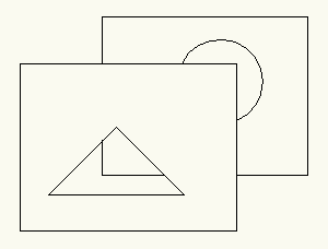

顯示隱藏線
將隱藏線的隱藏型式設定為虛線 (已在預設情況下啟用)。清除此勾選方塊使隱藏線不可見。
「顯示隱藏線」勾選方塊的效果
在此範例中,已選取「顯示隱藏線」勾選方塊。
在此範例中,已清除「顯示隱藏線」勾選方塊。
