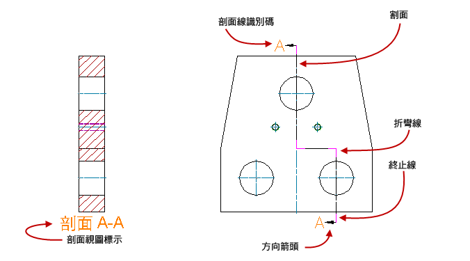

剖面視圖型式可控制以下項目的外觀:
  • 剖面視圖標示
  • 剖面線識別碼
  • 表示割面的線
  • 用於終止和折彎的線段
  • 方向箭頭
  • 填充線 (僅模型文件)
剖面視圖型式還可控制剖面視圖標示的預設文字內容。

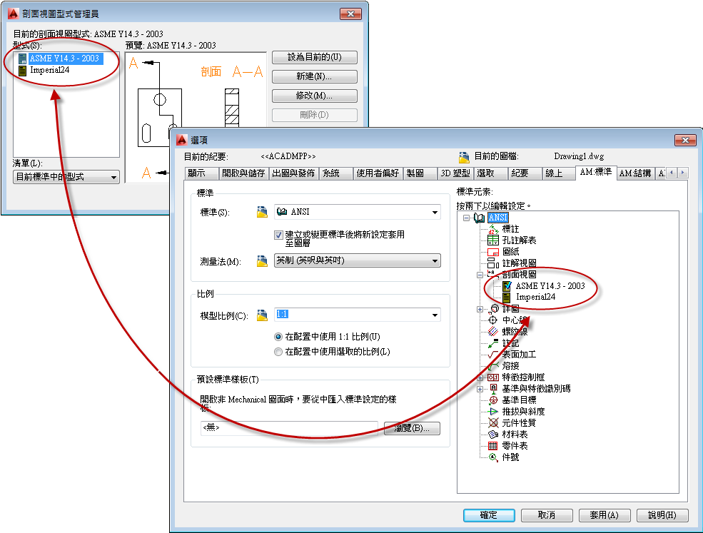

可控制 AutoCAD Mechanical 物件外觀的設定會儲存到一個稱為製圖標準的具名設定集合中。剖面視圖型式會與製圖標準一起儲存,並被視為製圖標準的修訂。
AutoCAD 剖面視圖型式由 圖示表示。AutoCAD Mechanical 剖面視圖型式由 圖示表示。僅 AutoCAD Mechanical 剖面視圖型式可以從製圖標準的主設定繼承文字和引線設定。
註: 如果您將圖檔儲存為 AutoCAD Mechanical 2013 格式,AutoCAD Mechanical 剖面視圖型式會轉換為 AutoCAD 剖面視圖型式。
當剖面線和剖面視圖標示的文字大小為「依目前製圖標準名稱」時,它們將自動使用比基準高度主要設定大一號的文字高度。剖面線和剖面視圖標示變為比標註、註記和符號文字大。如果您修改了主要設定,剖面線和剖面視圖標示的文字大小將自動更新。
從「剖面視圖型式管理員」中建立的新剖面視圖型式會建立為 AutoCAD 剖面視圖型式,而永不會建立為 AutoCAD Mechanical 剖面視圖型式。AutoCAD Mechanical 剖面視圖型式是製圖標準的一部分,會自動建立。
