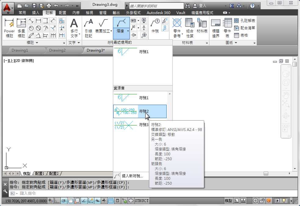

在大多數情況下,您可以直接從功能區插入符號資源庫中的符號。由於這些符號已規劃完畢,因此當您將其放置到圖面中時,AutoCAD Mechanical 不會顯示對話方塊。插入常用符號時,使用此功能,可以節省大量時間。

將符號加入至資源庫時,系統會提示您為其提供唯一的名稱。如果名稱的長度超過可用空間,則會在資源庫中截斷該名稱。但是,當您將指標移動到名稱上時,工具提示中會顯示完整名稱。此外,工具提示還會展示該項目的設定摘要。
