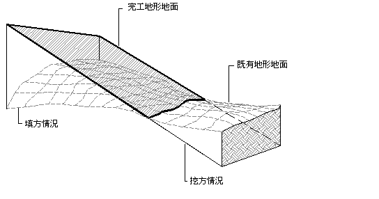

「挖填體積地形」與其他地形物件類似,因此,您可以顯示挖方和填方等高線、顯示挖方和填方點、將標示加入至挖填體積地形以及將挖填體積地形加入至專案。挖方體積、填方體積和體積淨值是可以透過選取「地形性質」來檢視的性質。
地形複合體積方法使用兩個地面上的點,以及兩個地面之間的三角形邊相交的任何位置。挖方體積、填方體積和淨體積可以根據兩個地形間的高程差來計算。
