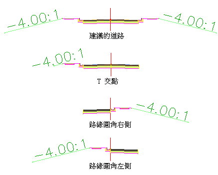

  1. 拉近至地形右側的組合。
  2. 「建議的道路」組合上,選取基準線。
    註:
    切勿使用掣點拖曳基準線標識。
  3. 按一下基準線標識的底部。將基準線拖曳至「自學課程組合」工具選項板。
    組合的影像和名稱均顯示於工具選項板上。
  4. 對其餘三個組合重複步驟 2 和步驟 3。
