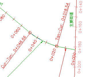

    更新幾何點標示以反映圖面設定中的變更。
    註:
    如果幾何點標示中的縮寫沒有更新以反映您所做的變更,請在指令行中輸入 REGEN
    包含圖面設定中修改的縮寫的幾何點標示
