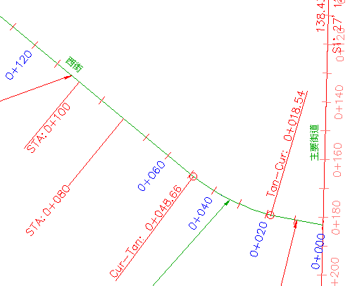

  1. 按一下標示 0+120 以選取所有主要樁號標示。在「性質」選項板的「標示」下,按一下「主要樁號標示型式」旁邊的欄位。按一下「建立/編輯」
  2. 「主要樁號標示型式」對話方塊中,按一下「編輯目前的選取」
    「標示型式管理員」對話方塊中的「一般」頁籤上的「標示」品類中,請注意「圖層」為 0。如果標示型式被設定為圖層 0,則其被設定為「依圖層」「依圖塊」的顏色、線型和線粗性質中的任意一項將繼承標示所在圖層的相應性質。
  3. 按一下「配置」頁籤。
    請注意,在「文字」品類中,「樁號」元件的「顏色」性質為「依圖層」。這意味著主要樁號標示文字會繼承該型式所參考圖層的顏色。由於標示型式參考圖層 0,因此主要樁號標示文字會繼承標示物件圖層 C-ROAD_TEXT 的顏色。
  4. 「顏色」列中,按一下「值」儲存格。按一下 並將「樁號」元件顏色變更為藍色。
    請注意,會在「預覽」窗格中更新文字顏色。
    註:
    為了更好地控制顏色、線粗和線型,請保持將所有型式元件設定為「依圖塊」「依圖層」,並將標示型式圖層設定為 0。然後,您可以使用圖層修改這些性質。本自學課程使用特定顏色設定來演示圖層設定如何影響型式。
  5. 「元件名稱」清單中,選取「記號」
    請注意,在「記號」品類中,「記號」元件的「顏色」性質為「依圖層」
  6. 按一下「確定」將顏色的變更套用至「主要樁號」元件並結束「標示型式管理員」「主要樁號標示型式」對話方塊。
  7. 按 Esc 除選標示。
  8. 在指令行中,輸入 REGEN
    請注意,雖然記號仍從 C-ROAD-TEXT 圖層中繼承紅色,但文字為藍色。

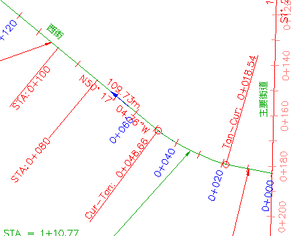

  1. 按一下「註解」頁籤 「標示和表格」面板 「加入標示」功能表 「定線」「單一線段」
  2. 提示選取要標示的線段時,按一下樁號 0+060 和 0+080 之間的定線。定線上顯示標示後,按 Enter 結束指令。
    加入到定線的線段標示
  3. 選取新標示。請注意,在「性質」選項板上,標示位於 C-ROAD-TEXT 上。

  4. 「性質」選項板上,按一下「直線標示型式」旁邊的欄位。按一下「建立/編輯」
  5. 「線標示型式」對話方塊中,按一下「編輯目前的選取」
    請注意,在「標示型式管理員」對話方塊「一般」頁籤上的「標示」品類中,圖層型式被設定為 C-ROAD-BRNG。這意味著如果將顏色、線型和線粗性質中的任意一項設定為「依圖層」「依圖塊」,則它們會繼承 C-ROAD-BRNG 圖層的相應性質,無論標示物件位於何圖層。
  6. 按一下「配置」頁籤。
    使用「元件名稱」清單來檢查各種標示元件的性質。請注意,所有元件 (「方向箭頭」元件除外) 的「顏色」均為「依圖層」
    「顏色」性質設定為「依圖層」的標示元件的顏色為紅色,因為 C-ROAD-BRNG 圖層的顏色性質為紅色。方向箭頭為藍色,因為其「顏色」性質為藍色。
  7. 按一下「取消」結束「標示型式管理員」和「線標示型式」對話方塊。

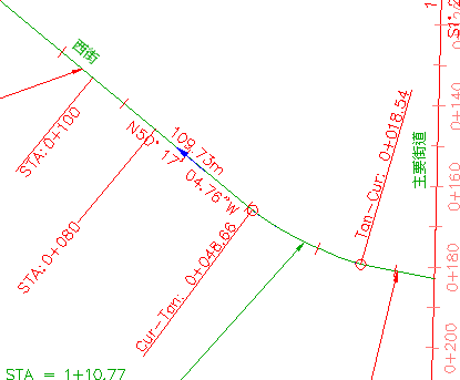

  1. 按一下「常用」頁籤 「圖層」面板 「圖層」清單。在「C-ROAD-TEXT」圖層旁,按一下 以關閉「C-ROAD-TEXT」圖層。
    主要樁號標示和記號會隱藏,但加入的切線標示不會隱藏。樁號標示被隱藏是因為它們位於 C-ROAD-TEXT 圖層上,且其型式參考已關閉的 C-ROAD-TEXT 圖層。切線標示仍然可見是因為儘管您關閉了該標示所在的圖層,但其型式元件參考的 C-ROAD-BRNG 圖層仍然可見。
    隱藏的樁號標示
    請注意,您在〈練習 2:使用子標示型式〉中變更的 STA:0+ 080 和 STA:0+100 標示也仍然可見。這是因為其餘的主要樁號標示使用的是參考圖層 0 的「與記號互垂」型式。標示 STA=0+060 和 STA=0+080 使用的是參考 C-ROAD-LABL 圖層的「互垂於直線」和樁號突出型式。
