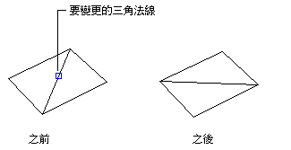

邊緣交換用於在地形中變更兩個三角形面的方向,從而建立更精確的地形模型。例如,可以交換三角形邊緣以使其與山脊或窪地相符。

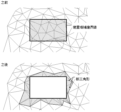

也可能在水池內刪除地形不規則三角網或格線,例如,建立未作用區域。透過移除這些線,可以避免繪製等高線時穿過未作用區域。
移除邊緣時,將沿著相鄰的線建立內部邊界,或外部邊界將修改為沿新線。
隱藏邊界線將遮罩地形的一些區域,因此區域中的三角法將不可見,如此以來等高線也將不可見。使用隱藏邊界線在地形中建立孔,例如標記建築物整地版形。
使用隱藏邊界線時,不會刪除地形。整個地形將保持完整。如果地形中存在要永久移除的地形不規則三角網線,請使用「刪除線」指令。
