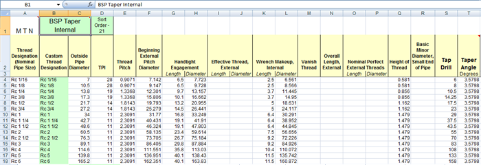

前三列包含欄標頭和其他一般資料。此區域的重要儲存格包括
A1 |
此儲存格指出孔與螺紋特徵如何使用此工作表。
B1/C1 |
這些合併的儲存格包含顯示在對話方塊中的自訂螺紋類型名稱。與在工作表頁籤上的名稱不同,您可以自訂此螺紋類型名稱,以滿足語言或公司差異,而不影響交換設計資料的功能。 |
D1 |
此儲存格包含排序順序號,用於確定在對話方塊中列出螺紋類型的順序。編號不必是連續的。具有較小編號的螺紋類型在具有較大排序順序號的螺紋類型上面。 |
包含螺紋資料的區域從第四列開始。以下列出了每個欄及其內容:
A |
指定螺紋稱號,也稱為螺紋的標稱大小。這是用於識別螺紋選取的關鍵字。 |
B |
指定自訂螺紋稱號,其有助於在圖面中取得正確的螺紋圖說。 |
C |
指定外側管直徑。 |
D |
指定每英吋螺紋數 (TPI) 的值。 |
E |
指定節距距離,即從一個螺紋上的一點到下一個螺紋上的相應點的距離 (沿螺紋軸線測量)。 |
F |
指定外節圓直徑的起始值。 |
G |
指定手緊接合長度,該長度是指用手擰緊螺絲後內外推拔螺紋之間的接合的正垂長度。 |
H |
指定手緊接合位置的節圓直徑。 |
I |
指定有效的外螺紋長度。 |
J |
指定外螺紋大端點處的有效 (節圓) 直徑。 |
K |
指定內推拔螺紋的扳手裝配長度。 |
L |
指定內推拔螺紋扳手裝配長度之小端點處的節圓直徑。 |
M |
指定外推拔螺紋的消失長度。 |
N |
指定外推拔螺紋的總長度。 |
O |
指定標稱理想外推拔螺紋的長度。 |
P |
指定標稱理想外推拔螺紋的節圓直徑。 |
Q |
指定螺紋高度。 |
R |
指定管小端點處的基本小徑。 |
S |
指定內推拔螺紋的攻牙鑽孔直徑。 |
T |
將推拔角度 (以度為單位) 指定為包含的角度。 |
