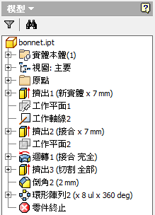

無法在被消耗特徵之間撤回零件終止標識而不共用 (如擠出特徵及其消耗的草圖)。
若要使用零件終止標識來撤回特徵,並且不希望共用工作特徵和曲面特徵,請清除此勾選標記。
顯示有關瀏覽器中零件特徵的詳細資訊。
可在零件、板金零件、組合塑型視圖和圖面環境中顯示延伸的特徵名稱。無法變更延伸字串的格式或內容。
