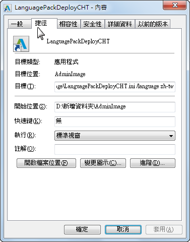

標準方法
可以輕鬆地將語言套件部署捷徑目標行附加到大多數網路管理工具 (例如 Microsoft SCCM) 中的部署腳本中。這樣,即使在最大型的企業網路中,也可以實現自動的高效多語言 Inventor 部署。
