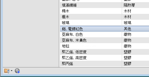

  2. 在 QAT 中,按一下「外觀瀏覽器」:
  3. 在底部的瀏覽器工具列中,按一下 「管理」>「建立新資源庫」
  4. 指定自訂資源庫的資料夾位置和名稱,然後按一下「儲存」

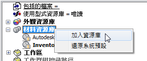

  2. 在「材料資源庫」節點上按一下右鍵,然後按一下「加入資源庫」。
  3. 導覽至並選取要加入至專案的自訂資源庫。按一下「確定」。

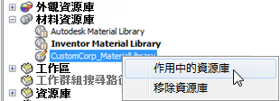

  4. 若要將加入的資源庫設為作用中的資源庫 (第一個被搜尋或參考的資源庫),請在資源庫節點上按一下右鍵,然後按一下「作用中的資源庫」

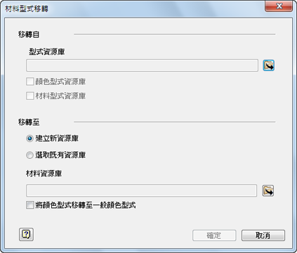

  3. 在瀏覽器工具列上,按一下「移轉 Inventor 型式」。
  4. 在「材料型式移轉」對話方塊中,指定「移轉自」位置 (Materials.xml 與 Colors.xml 檔案位於此處)。依預設,在 Windows 7 中,此路徑為 C:\Users\Public\Documents\Autodesk\Inventor 2012\Design Data。
  5. 指定「移轉至」位置 (通常是 InventorMaterialsLibrary.adsk 檔案或您建立的自訂資源庫)。依預設,在 Windows 7 中,此路徑為 C:\Users\Public\Documents\Autodesk\Inventor 201_\Design Data\Materials。

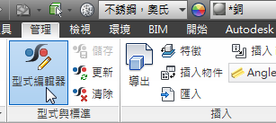

  3. 「管理」頁籤「型式與標準」面板上,按一下「型式編輯器」

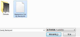

  4. 在「型式編輯器」中,按一下「匯入」
  5. 導覽至您要匯入的 *.styxml 檔案,並選取該檔案。
  6. 在確認對話方塊中,按一下「接受」

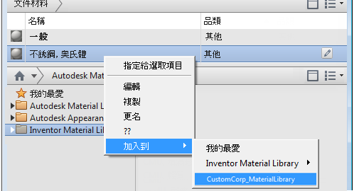

  7. 在「型式編輯器」中,按一下「完成」。該型式會匯入到目前文件,並位於「文件外觀」中。

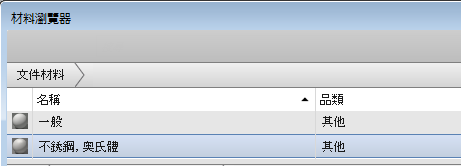

  8. 開啟「材料瀏覽器」,在「文件材料」下,您將看到材料。尚未在資源庫中以便用於其他元件。
  9. 將匯入的外觀拖放到自訂資源庫。或者,在外觀上按一下右鍵,然後在「加入至」清單中,選取將儲存外觀的資源庫。
