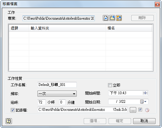

- 啟動「工作排程」。(在「開始」功能表上,導覽至「所有程式」>「Autodesk」>「Autodesk Inventor <版本>」>「工具」>「工作排程」)。
- 「工作排程」視窗即會顯示。從「建立工作」下拉式功能表選取「移轉檔案...」,以存取「移轉檔案」子對話方塊。按一下最右側的「加入專案」工具按鈕,如圖 3 所示。

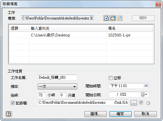

圖 3
- 您定義的每個專案均會顯示在「專案設定」對話方塊中。按兩下要移轉的專案名稱會將其設定為目前使用中。您可以按一下「專案設定」對話方塊中的「瀏覽...」按鈕,以選取您指定的專案。完成後,按一下「確定」按鈕。

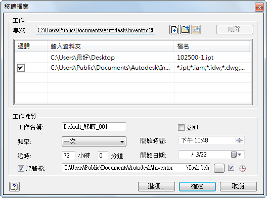

- 「移轉檔案」對話方塊將顯示選取的專案資料夾和專案檔名。請參閱圖 4。

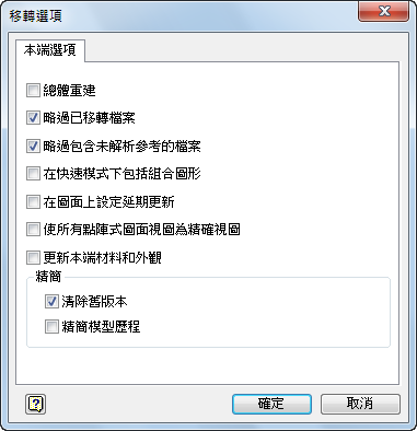

- 有數個選項可以設定,以套用至所有要移轉的檔案。按一下「移轉檔案」對話方塊底部的「選項...」按鈕,即可存取這些選項。此動作會顯示「移轉選項」對話方塊,如圖 5 所示。
圖 5
- 每個移轉選項的功能如下所述:
- 總體重建:選取此選項可提高特徵編輯效能。此選項會使零件檔 (ipt) 使用 Autodesk Inventor 中的「全部重建」指令重新建置。通常不會使用「總體重建」,但如果要移轉的資料是來自更舊版本 (R5.3 之前),則建議使用該選項。
- 略過已移轉檔案:依預設,此選項將處於作用中狀態,以確保公用程式能略過所有已是最新狀態的檔案。
- 略過包含未解析參考的檔案:依預設,此選項也將處於作用中狀態,可控制「工作排程」遇到具有未解析參考的檔案時如何回應。此選項會自動略過未解析的檔案。如果此選項處於非作用中狀態,處理過程會停止,使用者可選擇要略過檔案還是停止移轉程序。
- 設定延期更新 (僅限圖面):此選項控制圖檔中的延期更新設定。延期更新設定可使圖檔保持為靜態。選取此選項可啟用延期更新設定,並在延期更新狀態下移轉圖檔。
- 清除舊版本:依預設,此選項將處於作用中狀態,會在「工作排程」結束時刪除已移轉檔案的先前版本,使檔案大小保持為最小。(請確保您已備份所有需要的檔案版本。)
- 緊密模型歷程:將檔案移轉至新版本時,請勿選取此選項,因為這會清除用於快速特徵編輯的撤回歷程。僅在處理特大組合以及遇到容量限制時,才使用此選項。

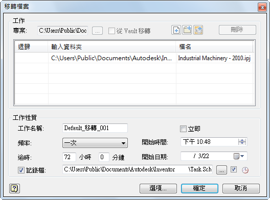

如上所述,如果您不想依專案移轉 Inventor 檔案,則可選取特定檔案,或選取目錄 (包括子資料夾) 中的所有檔案。按一下「移轉檔案」對話方塊中的適當工具按鈕,即可存取這些選項,如下所述:
- 加入檔案:選取此按鈕會顯示瀏覽器,您可以從中選取一個或多個要移轉的檔案。當您想要快速移轉少量檔案 (例如自訂的 Inventor 樣板),這是一個方便實用的選項。請參閱圖 6。
圖 6
- 加入資料夾:如果您將檔案儲存在單一磁碟機的單一頂層資料夾 (其中可能含有子資料夾) 中,請選取此按鈕。目錄中的所有檔案將以適當順序移轉。此順序為:零件、組合、圖面。請參閱圖 7。
圖 7
