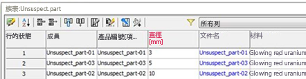

關於第一個步驟,我們將介紹移轉自訂資源中心材料時所用的兩種情況。在第一種情況中,我們假設在名為 Mylibrary.idcl 的桌面資源檔案中定義了一個資源中心族群。資源庫使用名為 Glowing red uranium 的自訂材料。

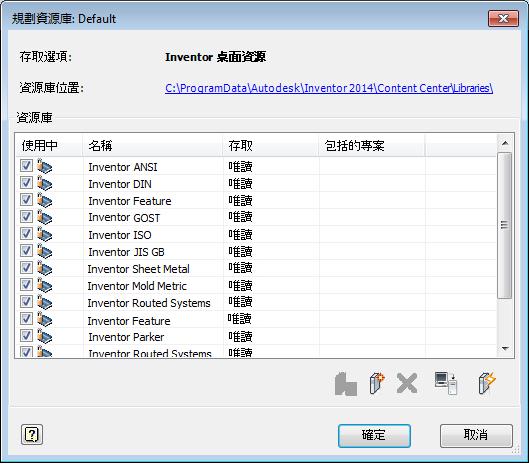

步驟 2:更新資源中心資源庫
  1. 將專案檔案保持開啟,按一下編輯器右下角的圖示,加入自訂資源中心資源庫。
  2. 資源庫將被標記為過期,並顯示黃色驚嘆號。
  3. 按一下右下角的「更新」按鈕
  4. 可選:測試新資源庫是否正常運作。開始新組合:
    從「My Library」資源庫放置零件。
    或者,在「資源中心編輯器」中勾選材料。
