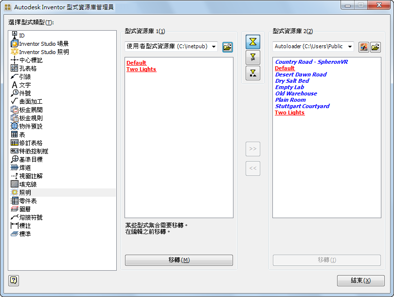

- 在「開始」功能表上,按一下「所有程式」>「Autodesk Inventor <版本>」>「工具」>「型式資源庫管理員」。
- 此時會顯示 Inventor 型式資源庫管理員對話方塊。
- 在「型式資源庫 1」窗格中,使用瀏覽器按鈕導覽至舊版型式集合 (.xml 格式) 所在的資料夾。依預設,該資料夾位置為 C:\Program Files\Autodesk\Inventor <舊版本>\Design Data 或 C:\Users\Public\Documents\Autodesk\Inventor <舊版本>\Design Data。您也可以按一下「開啟型式資源庫」,然後選取指定的舊版型式資源庫資料夾。
- 「型式資源庫 2」窗格中同樣提供了一個瀏覽按鈕,用於導覽至新版型式資源庫所在的位置。依預設,該資料夾位置為 C:\Program Files\Autodesk\Inventor <新版本>\Design Data 或 C:\Users\Public\Documents\Autodesk\Inventor <版本>\Design Data。您也可以按一下「開啟型式資源庫」按鈕,選取指定的新版型式資源庫資料夾。
- 在前一個影像所示的範例中,從對話方塊最左側的「選擇型式類型:」清單中,選取了「照明」型式集合。同時,使用對應的瀏覽按鈕選取了舊版和新版型式資源庫資料夾位置。其內容分別顯示在左側和右側窗格中,並且舊版型式資源庫窗格的「移轉」按鈕已亮顯。

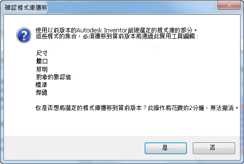

- 若要開始移轉型式,請在「型式資源庫 1」窗格底部,按一下「移轉」。(僅當資源庫需要移轉時才會啟用。)此時會顯示「確認型式資源庫移轉」對話方塊,提示您確認移轉。根據需要,按一下「是」或「否」。

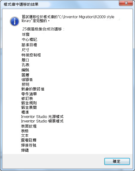

- 移轉程序需要一兩分鐘時間。該程序完成後,會在一個對話方塊中顯示移轉結果。按一下「確定」關閉該對話方塊。

可使用三種方法在型式資源庫窗格中列示型式集合。可使用位於型式資源庫管理員對話方塊頂部中心的篩選來控制這些方法:
顯示全部型式:依預設處於作用中狀態。列示兩個型式資源庫中的所有型式。兩個資源庫中完全相同的型式定義將以一般黑色字體顯示。
顯示不符合的型式:展示在這兩個資源庫中具有不同定義的型式。使用此設定時,型式名稱將以加底線的紅色字體顯示。
顯示具有唯一性的型式:展示僅存在於其中一個資源庫中的型式。使用此設定時,型式名稱將以斜體藍色字體顯示。

將型式資源庫移轉至新版 Inventor 後,選擇要複製到新資源庫的型式集合 (如果有)。例如,從「型式資源庫 1」窗格中選取一個型式。選取一個或多個型式後,按一下「將自型式資源庫 1 選取的型式複製到型式資源庫 2」,以將其加入至新資源庫。
使用複製型式功能,您可以將所有移轉的自訂型式複製到新版型式資源庫,然後使用這些型式。
