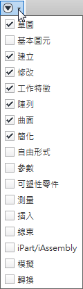

    所含指令不常用或有重複存取點的面板已被隱藏,以最佳化工作區中的空間。您有更多空間可用於檢視和處理模型。例如,在「3D 模型」頁籤上,「基本圖元」、「參數」、「測量」、「可塑性零件」、「線束」、「iPart/iAssembly」、「模擬」和「轉換」面板現在會依預設隱藏。
  • 使用新的「展示面板」圖示存取隱藏面板
    您可以輕鬆存取隱藏的面板,並使隱藏面板可見。按一下「展示面板」,然後按一下要在作用中頁籤上顯示的面板。

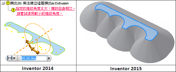

塑型堅實度
薄殼和推拔擠出的堅實度已得到改進。它們現在可處理更複雜的幾何圖形。例如,在 Inventor 2014,您可以使用適當的相切約束擠出以下輪廓,但推拔角度最大只能達到 27 度。在 Inventor 2015 中,推拔角度可以是 0 度到 90 度之間的任何值。
