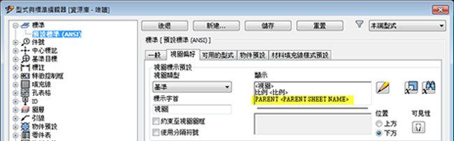

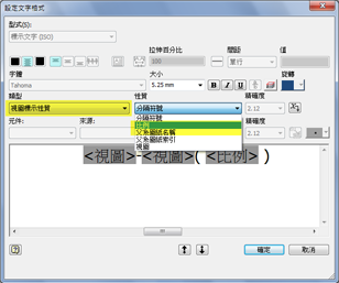

在視圖標示中指出圖面視圖關聯式圖紙參考
將切割視圖 (剖面/詳圖) 移至其他圖紙後,您可以輕鬆找到正確的圖紙。「視圖標示性質」現在包括「父系圖紙名稱」和「父系圖紙索引」。將父系視圖移至其他圖紙,或者修改圖紙名稱或索引後,字串值會隨之更新。
加入或編輯視圖標示後選取「<父系圖紙名稱>」和「<父系圖紙索引>」,便可以啟用這兩個性質。
性質還會加入到「型式與標準編輯器」「標準」「視圖偏好」「顯示」中的預設視圖標示中。
