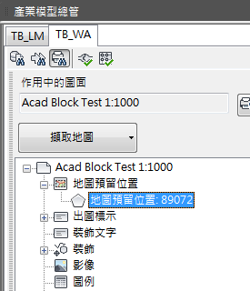

  8. 將地圖預留位置加入至配置。
    • 在「出圖總管」工作窗格中,在「地圖預留位置」上按一下右鍵,然後選取「數化矩形」。(關閉 AutoCAD 物件鎖點來依需要放置地圖預留位置。)
    • 在圖面中,按一下所需的地圖預留位置矩形左下角點所在位置,然後按一下所需的右上角所在位置。
      新地圖預留位置圖徵也會顯示在「出圖總管」中的「地圖預留位置」節點中。
  9. 擷取地圖。
    在「出圖總管」工作窗格中,於「地圖預留位置」節點下,選取剛剛建立的新地圖預留位置。按一下「擷取地圖」。
