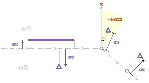

偏移是某一點與軸的垂直距離。它包括下列元件:
資產是一個指定至某個軸並可使用線性參考測量值和偏移尋找的圖徵。點資產屬於點圖徵類別。線資產屬於線條圖徵類別。
有三種類型的資產:
有兩種類型的資產旋轉:
