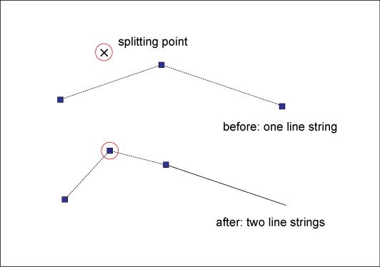

線處理範例:分割線以建立兩個線圖徵。

使用「分割」加入頂點,並分割既有的線為兩個線圖徵,均繼承既有圖徵的屬性資料。您可以選取既有的點或數化圖面中的任何點。 |
