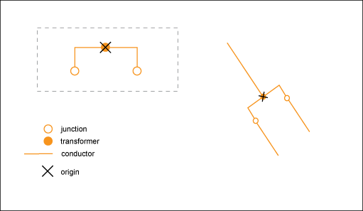

如果群組樣板圖徵,您可以移動或旋轉圖徵排列為單一圖元。但是,將其例證化時您無法單獨移動元件。此行為由樣板上的一部分圖徵類別上的圖徵規則「更新樣板例證」控制。
範例—此電力圖徵排列的樣板由變壓器,兩個連接器,以及兩個導體組成。使用此樣板,您可以例證化五個物件,並按一下滑鼠將其屬性和連接套用。樣板已群組:您可以將其作為單一圖元放置和移動。之後,您可以繼續數化導體。

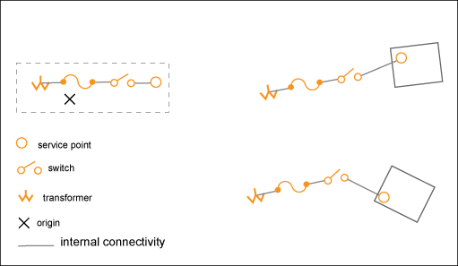

範例—此電力圖徵排列的樣板可以用於住宅區域,以建立連接至服務點。在住宅區域,服務點通常連接至使用相同圖徵排列的變壓器。在此情況下,樣板可加快取得資料。此功能排列尚未群組:您可以例證化樣板,然後將每個服務點單獨移動至其確切位置,而不移動其他圖徵。
