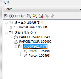

「區域拓樸檢查器」對話方塊會列示所有在圖徵總管中偵測到的拓樸錯誤 。
如果您已修復,重新整理拓樸總管。
亮顯在圖面中的所選圖徵。
縮放至圖徵。
開啟圖徵類別形式和顯示圖徵資訊。
從資料庫移除圖徵。
為選取的多邊形建立缺失的形心。停用,如果沒有缺失的形心。
尋找未被標準拓樸檢查偵測到的相交線。此指令用於少數情況下,其中相交線不會導致無效的多邊形。執行此指令可能需要很長時間,因此已從標準檢查分隔。
註: 您可以在初始化拓樸前使用此指令。例如,驗證已移轉到企業產業模型的資料。
縮放至選取圖徵。當您按一下物件,選取此選項以啟用自動縮放。
