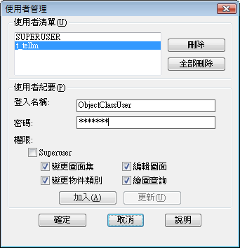

建立使用者的步驟
查找
。 查找
按一下
查找
。 查找

如果您無法以 SuperUser 身份登入,則可以具有建立物件類別之權限的新使用者身份登入。
您已設置建立物件類別定義所需的權限。
