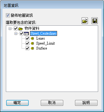

在此練習中,您會設定 DWF 發佈選項,這些選項指定了要與您的地圖一起發佈的物件資料。然後,您會將您的地圖發佈成 DWF 檔案。
如果您已連接至網際網路,請播放視訊以查看如何將地圖屬性發佈為 DWF 格式。此程序的步驟列示在視訊之下。 |
本練習將使用您在〈第 2 課:清理圖面」中修改的 Street_Centerlines.dwg 地圖。
設定發佈選項的步驟
當您選取「Street_Centerlines」時,會自動選取「Street_Centerlines」下的所有內容。
DWF 發佈作業會使用 XML 檔案。
