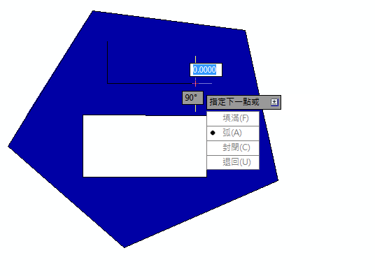

對於富有經驗的 AutoCAD 使用者,指令行介面是用於建立物件和指定性質的捷徑。AutoCAD Map 3D 在游標附近提供了指令介面。此介面稱為動態輸入。較舊的指令行視窗依預設被隱藏,但是您可以隨時使之顯示出來。
使用動態輸入,您可以
動態輸入的範例
隱藏指令行後,某些指令的詳細資訊將不可見。若要查看此資訊,透過按鍵盤上的 Ctrl+9 組合鍵即可顯示指令行。
