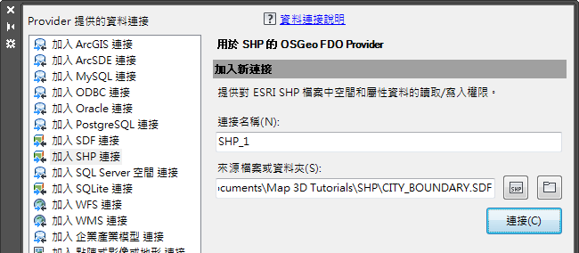

    • 「資料連接」視窗中,於「Provider 提供的資料連接」下 (左側),選取「加入 SDF 連接」
    • 「來源檔案」下 (右側),按一下瀏覽按鈕並導覽至範例 City_Boundary.sdf 檔案。按一下「連接」
      使用「資料連接」視窗將圖徵加入至地圖
    • 「資料架構」下,按一下「加入到地圖」
  3. 將道路資料加入至地圖。
    • 「資料連接」視窗中,於「Provider 提供的資料連接」下 (左側),選取「加入 SHP 連接」
    • 「來源檔案」下 (右側),按一下瀏覽按鈕並導覽至範例 Roads.shp 檔案。按一下「連接」
    • 按一下「加入到地圖」
    • 關閉「資料連接」視窗。
