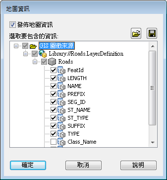

設定 DWF 發佈選項,該選項指定與地圖一起發佈的屬性資訊。

設定發佈選項的步驟
「開啟」
「圖面」。
(MAPDWFOPTIONS)。
您可以包括和排除任何層級的資訊。
請注意,當您選取「Roads」時,將自動選取「Roads」下的所有項目。
DWF 發佈作業會使用 XML 檔案。
